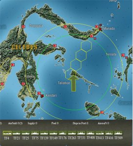

    Il comando unificato delle forze alleate del Pacifico (Mgen D. McArthur, Amm. C. W. Nimitz), dell'oceano Indiano e del Sudest asiatico (Amm. L. Mountbatten), in una sessione plenaria che si tiene a Port Hedland nel nord dell'Australia congela l'operazione Stalemate e la rimanda a data da destinarsi.
    La macchina da mettere in moto, anche se allo stato quasi completamente pronta per l'accensione, è enormemente complessa e presenta alti elementi di rischio, che non sarebbero bilanciati nemmeno con il totale conseguimento degli obiettivi (l'occupazione di Palembang e Djambi).
    In questo momento del conflitto, infatti, portare due armate sull'isola di Sumatra, sposterebbe l'asse della pressione alleata in un settore troppo decentrato rispetto a quello delle isole giapponesi e delle filippine, fin dal principio gli obiettivi della guerra.
    McArthur, sulla base delle informazioni dell'intelligence e della ricognizione aerea, ha un piano per l'impiego della sesta armata statunitense sotto il suo comando, un'azione molto meno gigantesca in termini di numeri e di distanze, cionondimeno rischiosa ed impegnativa.
    Ampliando una sua vecchia idea (e veramente mai abbandonata) egli convince i comandi unificati a lanciare un offensiva verso due obiettivi in tempi diversi e conseguenti.

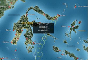

    Il primo obiettivo è Manado, da attaccare con il I Corpo statunitense di base a Broome e il secondo, assegnato al IX corpo di base a Port Hedland è Balikpapan.
    Principio basilare dei due attacchi è quello che regolava Stalemate, cioè la rapidità sia nella riuscita del primo assalto, sia nel successivo consolidamento delle basi conquistate.
    Trovata nei due giorni di meeting una convergenza sull'effettiva fragilità di Stalemate e quindi sul suo definitivo accantonamento (anche se con qualche recalcitranza degli inglesi), Nimitz acconsente allo studio dei dettagli per mandare il piano di McArthur in fase esecutiva.
    6 aprile 1944
    Nimitz, McArtur e lo stato maggiore della 6^ armata, oltre che del I corpo e della VII Flotta si spostano a Broome , dove si trova ammassato il corpo di spedizione che avrebbe dovuto assaltare Oosthaven.
    Nella notte sul 7 il piano , denominato "Cyclops", ovvero il primo colpo di maglio contro le Celebes prende forma.
    La ricognizione rivela una forte guarnigione a Manado, mentre a Sidate la presenza imperiale sembra abbastanza inconsistente. Si tratta, quindi, di organizzare una TF anfibia che abbia il compito di sbarcare a Sidate la 32^ divisione di fanteria e gli elementi della 7^ che fino ad oggi si sono riusciti ad estrarre da Denpasar.
    Poichè non esiste porto in quella città devono esservi immediatamente sbarcati sea bees e, successivamente alla cattura, base forces e genieri di costruzione, oltre che truppe di supporto che dovranno dar man forte alla fanteria nella successiva conquista di Manado.
    Tutte le TF anfibie saranno sotto l'ombrello protettivo di 12 CV, 7 CVL e 25 CVE, suddivise in 5 Air TF, i cui bombardieri rimarranno, però, rigorosamente in nav attck, per evitare di perdere rounds preziosi del caso in cui si affacci in zona operazioni il gruppo portaerei avversario.
    Poichè la condizione della luce lunare lo permette, infine, tutti i bomberdieri pesanti della zona dovranno lanciare strikes notturni sull'aereoporto di Kendari, seguiti alla luce del giorno dai Mitchell di stanza a Dili e Coepang.
    L'intento è quello di depotenziare la minaccia che questa base aerea rappresenta per le TF di attacco, che dovranno transitare nel raggio di azione di caccia e bombardieri lì basati.

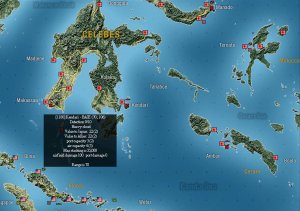

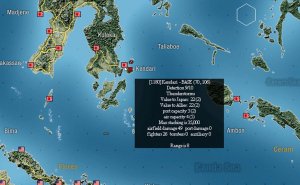

    9 aprile 1944
    Ecco cosa riporta la ricognizione in missione sull'aeroporto di Kendari dopo 2 giorni e due notti di massicci bombardamenti aerei
    la base risulta danneggiata poco al di sotto del 50% e non risultano esservi più presenti i bombardieri.

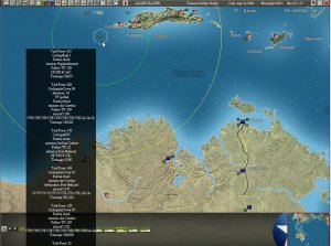

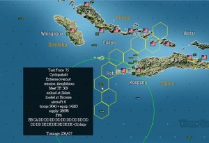

    Speravo di poter annunciare la partenza dei convogli di assalto, rinforzo e rifornimento da Broome e quindi l'inizio dell'operazione "Cyclops" invece toccherà aspettare qualche giorno ancora.
    La TF principale, quella delegata allo sbarco iniziale a Sidate, ha scaricato rifornimenti e truppe per un totale di quasi 10000 uomini (la 32^ div, elementi della 7^ e un battaglione di sea bees), che faticosamente erano stati finora imbarcati.
    Poichè la tf era settata fin dal principio in "do not unload" (come tutte le altre presenti a Broome e in partenza per le Celebes) e per tutte avevo dato ordine di sospendere il load supplys, ero certo di trovare tutto il carrozzone qualche esa a NE del porto e invece ... sorpresa!
    Non so perchè quella TF abbia scaricato, ripeto (e ne sono certo) era settata in "do not unload".
    L'unica cosa che potrebbe aver determinato qualche cambiamento inaspettato è stato accorparvi alcune AP in arrivo da Denpasar con a bordo altri elementi della 7^ divisione di fanteria (ho usato il transfer ships).
    Dopo aver fatto questa operazione non sono stato lí a controllare se il setting di non scaricare fosse cambiato.
    Dopo aver tirato qualche santíone, ho rimesso la tf in modalitá carico e naturalmente mordo il freno.
    Qualsiasi ritardo può determinare un disastro.
    In ogni caso, le altre tf con a bordo truppe di rincalzo, di guarnigione e rifornimenti, visto che avevano finito di caricare, le ho mosse fuori dal porto (per evitare altri scherzetti) e al largo di Coepang si riuniranno con le TF Air cover (che stazionano già poco a SO di Timor) e con la TF d'assalto ritardataria.

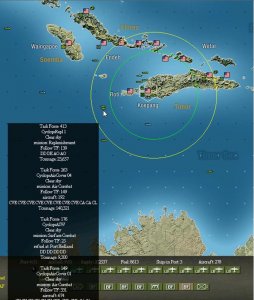

    Le Air Cover TF attendono poco a SO di Timor

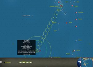

    Finalmente Cyclops, con la partenza della TF anfibia di assalto da Broome, è cominciata.
    Le TF con le truppe di rincalzo, equipaggiamento pesante e rifornimenti sono al largo di Coepang, con velocità di crociera e tutte le squadriglie di caccia delle CVE di scorta settati a varie altezze tra i 9 e i 15 K (50 CAP e 50 rest), mentre le squadriglie di TB imbarcate in quella TF sono in funzione antisub (asw 70; rest 30; altitudine 3K; range 0 e bombs al posto dei siluri).

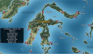

    16 aprile 1944
    SoWePac
    La flotta di attacco a Sidate si riunisce a NE di Coepang e tutte le TF delegate a questo compito procedono di conserva occupando lo stesso esagono.
    Le TF air sono settate in modo che possano reagire ad eventuali attacchi di portaerei nemiche, tutte tranne una formata da CVE, che ha il compito di fornire la copertura dei propri caccia alle unità di trasporto/sbarco.
    Tutti i gruppi navali sono settati in "mission speed" e in "patrol do not retire", per minimizzare le possibilità di dispersione nel caso in cui ci sia un contrattacco di superficie nemico.
    Il dettaglio della flotta:
    A bordo della TF d'assalto i reparti con equipaggiamento leggero delle divisioni 37^ e 7^(elementi) ed i reparti di primo intervento del 45° battaglione seabees; nei trasporti che seguono (tutti "amphibious"), oltre agli equipaggiamenti pesanti delle unità d'assalto, Il comando del I° corpo USA, la 186^ USAAF Base force e il 39° Aviation base force, due battaglioni di cacciacarri, il 632° e il 637°, un battaglione di 155 mm, il 98°di artiglieria campale e il 4° reggimento di genio costruzioni della marina.
    Infine 143.362 tonnellate (credo che la scala sia questa) di rifornimenti pronti ad essere sbarcati.
    Altri elementi della 7^ divisione di fanteria stanno raggruppandosi a Coepang da cui verranno trasferiti nelle zone di sbarco, una volta consolidate e da questa base McArthur potrà attingere riserve da inviare a Sidate, qualora la prevista successiva occupazione di Manado incontri difficoltà.
    Infine alcune squadriglie di caccia (tra cui una di P47D2) sono pronte al trasferimento a Sidate, una volta che sia in mano alleata.
    Guardando le posizioni giapponesi intorno all'obiettivo si ha la netta sensazione che i giapponesi stiano tendendo una trappola; considerando il fatto che la KB, che qualche tempo era stata persa di vista mente navigava verso Nord nella zona a NE di Batavia, probabilmente diretta a Singapore per rifornire, potrebbe nel frattempo aver tranquillamente raggiunto Manila, il cul di sacco rappresentato dal mare delle Molucche, in cui la flotta d'attacco dovrà giocoforza infilarsi, stretto tra le basi giapponesi di Anbon, Ternate e Manado, mette a dura prova i nervi dello stato maggiore statunitense, proprio per il fatto che la KB potrebbe esservi impiegata in un momento successivo allo sbarco, dopo che l'aviazione basata a terra avesse fiaccato la forza aerea delle TF di air cover e nel momento di maggior criticità dell'operazione, quello cioè di consolidamento delle truppe sbarcate.
    Le basi giapponesi intorno al mare delle Molucche; a Manado la ricognizione riporta parecchi caccia, probabilmente quelli ritirati dalla base di Kendari, messa KO dai bombardieri alleati nei giorni precedenti; c'è da aspettarsi una forza aerea cospicua anche a Ternate.
    La base aerea di Kendari è stata provvidenzialmente resa inservibile da bombardamenti massicci.
    Anche Makassar, visitata quotidianamente dalle squadriglie di bombardieri di Mataram e Coepang non ha apparecchi sulle piste, anche se la ricognizione non rileva grossi danni agli impianti.
    Nei prossimi giorni, quando i caccia imbarcati avranno Manado nel loro raggio d'azione, ne verrà inviato un gran numero in sweep sulla base, nel tentativo di ottenere la superiorità aerea nell'area, dopodichè i liberators di coepang dovranno cercare di danneggiare quanto più possibile l'aereoporto prima che ci sia la quasi inevitabile reazione aeronavale giapponese, a quel punto la partita sarà apertissima.

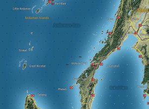

    Il comando inglese dell'Oceano Indiano che, grazie ai preparativi di Stalemate, ha una rilevante forza d'urto raggruppata a Ceylon e può contare inoltre su un piccolo gruppo aeronavale (1 CV, 1 CVL, 3CVE a bordo delle quali sono imbarcati anche i corsairs), elabora a sua volta un piano di operazioni da attuare nel caso in cui il Giappone impieghi le sue portaerei contro Cyclops.
    L'idea è quella di sbarcare un corpo d'armata a Victoria Point e di impossessarsi contestualmente di due isolette poste ad ovest della città birmana: Trinkat e Great Nicobar.
    Il consolidamento delle basi aeree delle due isole fornirebbe la possibilità di copertura aerea ai convogli di rifornimenti e rinforzi che dovrebbero seguire quella rotta per trasportarli a Victoria Point, alimentando una successiva campagna che, partendo da quel punto, potrebbe essere diretta a N e quindi verso la Thailandia o a Sud, verso Singapore.
    I punti previsti per l'attacco inglese: Great Nicobar, Trinkat e Victoria Point; la rotta prevista passerebbe tra le due isole e comunque tenendosi a distanza da Port Blair.
    I comandi inglesi si apprestano ad essere pronti ad intervenire all'indomani della comparsa della KB giapponese lontana dalle zone d'attacco previste, condizione necessaria perchè l'operazione abbia luogo.
    Infatti, pur prevedendo una rotta d'attacco che passi molto a sud dell'importante base giapponese di Port Blair nelle Andamane, minimizzando la minaccia che da lì arriverebbe, la fragile copertura aerea fornita dalle CV inglesi andrebbe gambe all'aria nel caso di un contrattacco aeronavale giapponese massiccio, con conseguenze catastrofiche.

    Cyclops
    La flotta d'attacco è arrivata 160 miglia a SO del suo obiettivo (esa 73:104) e nonostante l'avvistamento di qualche ricognitore giapponese, pare che la sua posizione non sia ancora nota al nemico, ma non vi è certezza di ciò, nonostante quanto afferma il tracker:
    La flotta è divisa in due gruppi: quello che dovrà effettuare gli sbarchi delle truppe d'assalto, di rincalzo e dei rifornimenti, che segue la TF con la velocità minore (TF 509 - "Cyclops Reinf III") .
    Di questo gruppo fa parte anche una air TF (la nr 21) composta da 7 CVE e relative scorte (1CA, 1 CL, 4DD, 1DE) che segue i trasporti con l'ordine di non reagire a forze navali avversarie e stare di conserva alla TF 509.
    Il grosso delle portaerei americane segue la TF 149 ("Cyclops AirCover01") del VADM J.H. Towers, la quale a sua volta segue la TF 509, ma con la libertà di reagire fino a 6 esagoni, al fine di intercettare eventuali portaerei nemiche.
    Lo scopo di questa suddivisione è quello di reagire in forze alla KB, qualora si presenti in zona, lasciando comunque uno schermo di caccia sui trasporti anfibi.
    TF4 (Cyclops repl 2): 2DD, 1 AO (fuel 5692) >Follow TF509
    TF 21: 7CVE, 1 CA, 1CL, 4DD, 1DE (RADM A.W. Aubrey) >Follow TF509 - no react
    TF 25 (Cyclops AirCover02): 6CV, 4CVL, 5CA, 4CL, 2CLAA, 3DD (WADM W.F. Halsey) >Follow TF149 - no react
    TF 75 (Cyclops Asslt): 1BB, 1CA, 1CL, 11DD, 7DE, 2SC, 1AM, 5APA, 5 AKA, 18AP [troops/9045, equip/14263, supply/28698] >Follow TF509 - unload troops
    TF139 (Cyclops AirCover03): 9CVE, 1CA, 2CL, 1CLAA, 6DD (RADM A. Montgomery) >Follow TF149 - no react
    TF149 (Cyclops Aircover01): 6CV, 3CVL, 2CA, 5CL, 3CLAA, 5DD (VADM J.H. Towers) >Follow TF509 - 6 react
    TF176 (Cyclops ASW): 4DD >Follow TF509
    TF 263 (Cyclops AirCover04): 8CVE, 1CA, 2CL, 1CLAA, 7DD (RADM R.A. Spruance) >Follow TF149 - no react
    TF331 (CyclopsReinf I): 3DD, 7AK, 4AP [troops/2980, equip/3604, supply/25299] >Follow TF509 - do not unload
    TF408 (CyclopsReinf II): 2DD, 23AK [troops/1270, equip/11885, supply/68747] >Follow TF509 - do not unload
    TF413 (Cyclops repl 1): 1DD, 1DE, 2AO (fuel 12582) >Follow TF509
    TF416 (Cyclops escort): 8DD >Follow TF509
    TF509 (Cyclops Reinf III): 2DD, 1DE, 12AK, [troops/923, equip/9740, supply/20618] >target Sidate.
    Il momento è comunque molto delicato. All'alba di domani 210 caccia decolleranno dai ponti delle portaerei per attaccare la CAP nemica su Manado, cercando di spianare la strada ai bombardieri di Coepang e questa operazione nell'operazione indebolisce il dispositivo di difesa della flotta in navigazione.
    La speranza è quella che non sia ancora da attendersi l'impiego delle portaerei avversarie, che l'obiettivo di rendere inservibile l'aeroporto di Manado venga conseguito velocemente cosi che i caccia impegnati nello sweep possano rientrare prima possibile nelle loro missioni di CAP o scorta.
    Il gruppo d'attacco a Manado (31000FT):
    I caccia in CAP della TF vincolata alla protezione dei trasporti (9000 - 12000 FT 30%rest) :
    I caccia in CAP sul gruppo AirTF che può reagire ad attacchi nemici (9000 - 15000FT 30%rest):
    I caccia in scorta ai bombardieri (10000FT - range 5)

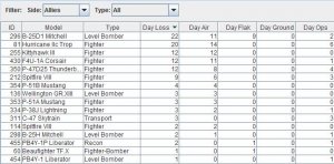

    Birmania
    Il massiccio attacco aereo su Rangoon, come ormai mi sono abituato da queste parti, riporta risultati altalenanti.
    Sicuramente positiva la prova delle missioni di Sweep, che aprono parecchi vuoti nelle fila avversarie, ma non tali da non permettere alla CAP rimasta di infliggere pesantissime perdite a bombardieri e relative scorte.
    Tenuto conto che quasi tutti gli scontri rilevanti si sono verificati in Birmania ecco cosa dice il tracker:
    Perdite del giorno alleate:
    Tenendo in debito conto che i caccia usati in sweep sono i P47, gli spit VIII e i corsairs (che pure si sono presi delle belle randellate) gli Hurricanes IIc trop (ne è piena l'India, l'unico ruolo che possono giocare è quello di aerei scuola) e i kittyhawk che mi ero azzardato a utilizzare come scorte per gli LB, hanno mostrato tutta la loro pochezza.
    Migliore figura hanno fatto i Liberators che a contatto con i caccia nemici qualche abbattimento l'hanno ottenuto.
    Perdite del giorno giapponesi:
    Delusione totale, inoltre per la prima missione dei B29: da altissima quota (quello sarebbe il loro impiego) non hanno preso una cippa. Ho capito che una base aerea da 36000 Ft è poco più di uno sputo, ma da uno scarico di 20 x 500 lb GP Bomb per una trentina di aerei, qualcosina mi sarei aspettato. Invece niente.
