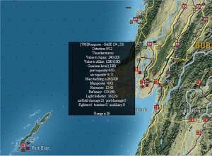

    Con il ritiro progressivo delle Air TF dalla zona di Manado, ormai saldamente in mano alleata e con il ridislocamento delle APA e AKA di stanza a Rabaul verso Buna, dove hanno sede alcune unità che, assieme alla 3^ divisione marines ed al comando della III forza anfibia, dovranno prendere parte all'assalto di Guam e cioè il comando del V corpo anfibio, la 4^ divisione marines e il 37° battaglione sea bees, ha inizio il gigantesco ridispiegamento di forze in vista dell'attacco alle Marianne.
    Parallelamente, grazie alla visibilità notturna dovuta alle favorevoli fasi lunari, viene scatenato un violento attacco sugli aeroporti di Rangoon e, ad opera dei B29 di stanza a Calcutta, di Port Blair, con risultati incoraggianti.
    Parallelamente una Air TF inglese partita da Colombo è stata incaricata della delicatissima missione di incunearsi nelle difese giapponesi a S delle Andamane, per saggiarne la capacità di ricognizione.
    Il gruppo dovrà infatti raggiungere il braccio di mare tra Trinkat e Great Nicobar, esattamente dove dovranno passare i trasporti per l'assalto a Victoria Point.
    Al momento non si è verificato alcun avvistamento.
    Gli esiti di questa missione sono importantissimi per cercare di capire quali possibilità si abbia di passare in quella zona inosservati, per avere il massimo del fattore sorpresa nel caso in cui si metta in atto il piano per attaccare Victoria Point.
