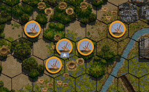

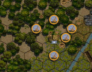

    Nella V9.1 tra un turno e l'altro mi sposta l'esagono OBJ per l'artiglieria ... nel immagine di sopra io avevo scelto tutto sopra il carro ... e ora passo il turno e lo trovo messo cosi ... premetto che hanno già sparato ... questo sarebbe il 2 turno di sparo ...
    che odio continua a spostarmi gli esagoni di destinazione

    Probabilmente perche' non hai visuale sulla zona di tiro.
    Ok ma è una cosa della 9 ... nella 8 non mi succedeva ...
