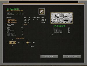

    Il tedesco muove per primo. Quindi il fuoco difensivo inglese è statico.
    Rate of fire 4.6.6

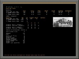

    Da una analisi dei mezzi avversari traevo queste considerazioni:
    PzIII60L, ottimo carro, ma può ingaggiare i churchill solo sul fianco o a distanza ravvicinata, sotto i 20 esagoni che sono la distanza dei suoi 15 proiettili sabot.

    Non e' fastidioso come avere dei tank che non reagiscono al fuoco nemico,pero' vorrei sapere perche' i SABOT che hanno
    range 20 non tirano a piu' di 14/15 esagoni (ho fatto delle prove e mi sono ricordato che era un problema gia' riscontrato in
    precedenza,ma me n'ero scordato visto che non mi capita molto spesso di usare il 50mm tedesco).

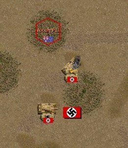

    Ho provato a rigiocare il tiro. A mio avviso dipende dal vantaggio in altitudine. L'esagono roug è 2mt. Se sparo da quello distrugge sempre il mezzo, se sparo da un esagono H0 il risultato e nullo. Mi era gia successo in precedenza, per quello avevo tentato il tiro. Cattura.JPG Cattura2.JPG
  17. DistruttoreLegio
    ? o_O come hai fatto o_O ?
