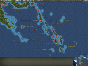

    E con questo finisce il replay , adesso però ho dei dubbi e vi linko la foto della attuale situazione.
    Adesso sto pensando di fare 2 cose:
    1) Io non ho perso niente , però mi ritrovo con 2 TF ( Surface e una Air ) che devono ripiegare dalle shortlands perhcè gravemente danneggiate e molto probabilmente perdere 1 CA e 1 BB se continua , portando a nord circa vicino a Munda le 2 TF di guadalcanal che si trovano a Guadalcanal e da li coprire la ritirata dlle mie navi.
    2) La seconda è uguale alla prima per il ritiro delle 2 TF però apposto di portare via anche le altre sane vorrei provare a continuare a spingere contro le CV nipponiche gravemente danneggiate .
    Per questo non ho fatto il turno e aspetto qualche consiglio dai maestri del gioco , sicuramente le sue carrier dovranno stare minimo un paio di settimane ai cantieri, e questo non può andarmi che bene visto che più il tempo avanza e più io ricevo CV e CVE , la Comet arriva fra 10 giorni.
    Adesso avrei un paio di domande cruciali.
    Non avendo aereoporti a Guadalcanal come difendo dagli aerei le mie povere truppe? solo con le carrier?
    Perchè la mia TF Air gravemente danneggiata si è divisa da sola in 2 ?
    Come se fanno i rifornimenti in mare?
    Grazie.
  16. duettoalfa
    duettoalfa
    10 Ottobre 2011
    2.674
    +316
    lo fa il gioco: forma una tf con le navi danneggiate, gli da una scorta e la indirizza verso un tuo porto.
  17. duettoalfa
    duettoalfa
    10 Ottobre 2011
    2.674
    +316
    dai ordine a una TF di meet un'altra e refuel. se hai AO il carburante arriverà dalle stive. se non hai AO nella TF, le navi nella TF cederanno parte del loro carburante nei serbatoi. se però il gioco stima che non hanno abbastanza carburante per tornare al porto settato come base, non ne cede o ne cede poco.
  18. blizzard
    Complimenti, hai spezzato la schiena ai giapponesi a metà 42, in barba a chi dice che il gioco é sbilanciato e necessità correzioni. :D Ed é la tua prima partita! :approved:
    Un'altra buona notizia: le due CV nipponiche stanno per andarsene, heavy fires heavy damage é uguale a una condanna a morte. Se non sono già affondate (infatti non vedo il simbolo delle CV nelle TF jap) non dureranno piú di un giorno o due.
    La copertura aerea dei tuoi soldati a Guadalcanal non serve , in quanto sono protetti dalla jungla, ma alle navi serve. Per fornire supporto aereo in zona alle navi che portano rinforzi puoi ingrandire gli AF di Lunga e di Tulagi portando dei genieri e i loro mezzi (engineer veichles).
    Per rifornire le TF di fuel in mare devi usare una TF di Oilers (AO); per le munizioni non si puó in mare, devi ancorare una AKE carica di supplies in un porto (meglio al sicuro nelle prime retrovie, non Tulagi) e puoi rifornire di munizioni lí.
