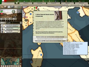

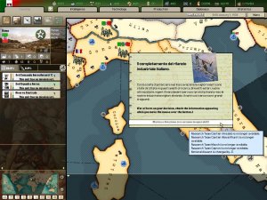

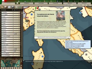

    Ho completato tutta la parte del rilancio industriale italiano scegliendo alla fine la soluzione di ambiti di specializzazione. La seconda fase scatterà solo una volta raggiunte certe scorte (è tutto spiegato negli eventi). Ecco alcune immagini:
    Invece per le modifiche ho messo tutto su rapid share:
    http://rapidshare.com/files/79368622/Sezioni_completate.zip.html
