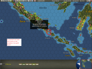

  9. bacca
  10. cohimbra
    Occhio perchè negli esagoni di mare poco profondo anche le pessime Type 95 Depth Charge possono essere letali per i tuoi SS.

    quello che mi ha fatto più male è una squadriglia di kate subkiller, avranno 90 di skill per essere così letali.
    @bacca: cocos se l'è fregata un sacco di tempo fa, io sono lì con la kb alleata a far vedere che sono vivo. vivo... 160 aerei che bombardano 8 hits...
  12. bacca
    Tu sei li a cocos e la KB è a Soerabaja?
  13. duettoalfa
    duettoalfa
    10 Ottobre 2011
    2.674
    +316
    la kb e le sorelline minori. dici che sono troppo vicino?
  14. cerbero
    cerbero
    24 Agosto 2011
    640
    Udine
    +74
    Se non sbaglio la kb fa 16 esagoni a full speed, conta 9 esagoni mi sembra del raggio degli aerei e fai tu i conti se sei troppo vicino o no xD
