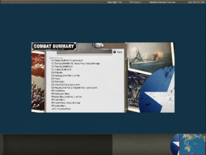

    ehm.. va bene se faccio lo screen del report?
    le navi che non sono affondate nella prima battaglia (questa) sono affondate in quella dopo o stanno per farlo...

    Per quanto sia giusto il risultato e non lo nego le mie navi hanno messo a segno 5 colpi... In totale! Non hanno praticamente fatto nulla... E quello che mi ha un po deluso... Oltre ad aver perso tutto ovviamente...

    ok 5 colpi ma di che calibro? e su cosa ?
    i ca e cl americani sono sufficientemente corazzati per resistere abbastanza bene ai colpi dei cl e dd jap , il loro terrore sono i siluri, ma lanciare i siluri mentre difendi i trasporti e ti impicciano non è facile
