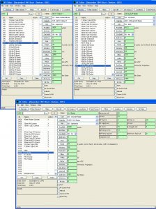

    Ho confrontato l'MXY7 sia con una bomba da 250kg SAP, che in teoria dovrebbe rientrare nella medesima tipologia di devices (e infatti è nella stessa 'sezione' dell'editor, sempre ammesso significhi qualcosa), sia con un radar Ha-6. Ad occhio non vedo differenze che possano far pensare male:
    Riesci a ripescare il link? Altrimenti provo a cercarlo.

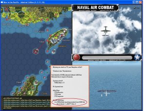

    Ho letto che nello scenario Downfall (Scenario014, presente di default nel gioco) l'Ohka funziona.
    Incuriosito, ho fatto una prova Head to Head, ed in effetti ci sono e funzionano:

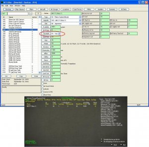

    Ancora più incuriosito ho quindi aperto sia l'armament pool (ingame) che l'editor; ed in effetti vengono prodotti (1 nel pool, utilizzati 26), l'unica differenza che ho notato nell'editor è quella evidenziata:
    Ma non chiedermi perchè si debba mettere la spunta su build = yes (ed ovviamente stabilire una buil rate, nel ns caso 36) quando gli altri devices normalmente prodotti non ce l'hanno...ed ovviamente non ho notato differenza tra il sistema di produzione dello scenario in questione e lo stock, non posso farlo in due minuti, bisogna lavorarci un po'. Poi magari è sufficiente mettere la spunta su build = yes, io non credo, ma chi lo sa.
    Come puoi vedere anche nello scenario Downfall sono classificati come PGM.
