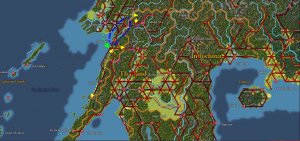

  2. supertramp
    2.570
    +387
    Apprezzo la fiducia, anche se proprio tranquillo non sono... penso di farcela ma da qui ad avere la certezza al momento non riesco!
    CAP notturna?? Non ne ha bisogno, non so se arrivo a 10 bombardamenti notturni in tutta la partita. Quasi quasi proverò ad incrementarli, è che li vedo molto poco performanti...
    Quanti LB in Cina... boh, saranno un 400, sicuramente meno di 1000! Qua il conto degli aerei persi fino ad ora.
    Sinceramente non conoscendo per niente l'economia giapponese non so valutare se va bene o va male...
