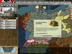

    questo problema l'ho risolto mediante gli eventi, infatti le le tecnologie sono universali, gli eventi solo nazionali quindi:D
    ho creato diversi eventi ad hoc per le SS, gli arditi, le royal guards inglesi, guardia rossa e guardia imperiale giapponese! nonchè per i tigergruppen d'elite!
  14. lucared95
    lucared95
    12 Ottobre 2007
    1.457
    Belluno

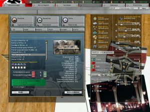

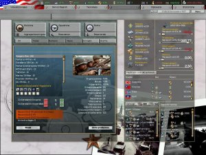

    ecco qua gli eventi ad hoc di cui ho parlato prima più uno sguardo alle guardie imperiali nipponiche ;)
      155,7 KB
      39
      142,4 KB
      31
      183 KB
      41
