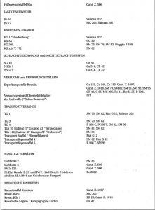

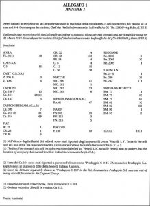

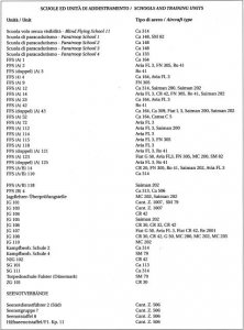

    se vi interessano anche gli aerei vi posto un estratto dallo speciale aerofan n. 2 "il ricco bottino"... che parla appunto degli aerei italiani in servizione nella luftwaffe...
    le prime due immagini riportano i modelli in dotazione ai vari reparti tra il '43 ed il '45, la terza la loro consistenza numerica al 31 marzo '44...

    avevo le tto che alcuni aerei italiani, tipo Caproni 313 e SM82 furono venduti alla Germania prima dell'armistizio, questo elenco potrebbe contenere velivoli venduti e velivoli catturati;
