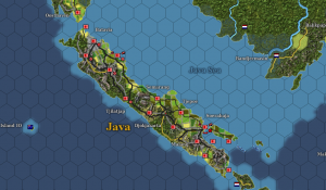

    Considerazioni strategiche
    L'isola di Java si presenta con una forma allungata lungo l'asse ovest est ed è caratterizzata morfologicamente dall'attraversamento ovest-est da una catena montuosa che si spinge i suoi contrafforti sino al mare sul lato dell'isola che guarda sull'oceano indiano, lasciando invece spazio a pianure e quindi spiagge, adatte a sbarchi anfibi, sul lato del Mare di Java.
    Le uniche spiagge adatte ad uno sbarco anfibio ubicate verso l'oceano indiano, si trovano nella zona di Tjilatjap e Loemadjang.
    Non ci sono fiumi di tale importanza che possano costituire una barriera difensiva.
    Colonia olandese, venne dotata nel secolo scorso di moderne infrastrutture sia stradali che ferroviarie che servivano per lo spostamento delle merci destinate al mercato europeo.
    Queste infrastrutture da un punto di vista militare sono utilissime per lo spostamento celere delle truppe nei punti minacciati, ma allo stesso tempo data la conformazione dell'isola possono venire interrotte da uno sbarco alleato, ed il punto più facile per farlo è proprio all'altezza di Tjilatjap, il punto più stretto dell'isola, tagliando di fatto in due l'isola e le comunicazioni tra le due estremità.
    Uno sbarco e la successiva conquista di Java da parte alleata, vorrebbe dire incunearsi in modo perentorio e minaccioso ne perimetro difensivo nipponico. Dalle basi di Java con i bombardieri a lungo raggio potrebbe minacciare, causando non pochi problemi, la Malesia, Sumatra, la Thailandia, l'Indocina, il Borneo, le Filippine e le Celebes, rendendo difficoltoso se non impossibile qualsiasi movimento navale.
    Con le due basi navali di Batavia e di Soerabja la proiezione offensiva navale alleata immobilizzerebbe di fatto il giapponese.
    L'alto comando giapponese non crede che l'alleato, qualora volesse sbarcare a Java, possa pensare di sbarcare sulle spiagge bagnate dal mare di Java, la presenza della flotta e dell'aviazione imperiale renderebbe sanguinoso per l'alleato il tentativo.
    Si pensa piuttosto ad un tentativo nelle uniche due zone con spiagge adatte allo sbarco, ovvero Tjilatjap e Loemadjang, che possono avere garantita una copertura aerea dopo la conquista di Christmas Island. Pare dunque evidente che l'ampliarsi della base della suddetta isola sia il preludio ad un possibile sbarco.
    Un campanello d'allarme.
    Alla luce di queste considerazioni l'alto comando giapponese ha ordinato di costituire poderose opere di difesa lungo la costa sull'oceano indiano e specificatamente a Tjilatjap e Loemadjang e nel contempo elevare le fortificazioni dell restanti basi a livello 6.

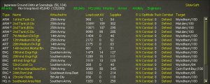

    La difesa dell'isola verrà assunta dalla 25th Army ( in parte ora impegnata nell'operazione "canguri al sivé) che è costituita da 3 divisioni di fanteria, la 5°, la 18°e la 56°, la divisione della Guardia Imperiale e la 1° e 2°Divisione Carri.
    Inoltre sono in organico 7 regg. di art. (medi e pesanti) 2 batt. di mortai e 1 di cacciacarri.
    Lo schieramento delle divisioni prevede : la 5°a Tjilatjap, al 18°a Loemadjang, la 56° a Batavia.
    La Guardia Imperiale e le due divisioni carri costituiscono la massa di manovra e verranno stanziate a Sorebaja.
    Attualmente sull'isola sono presenti le seguenti forze:

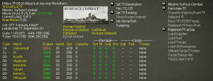

    Marina
    Come detto nel post precedente la flotta della marina imperiale che dovrà difendere il settore malese e di Java è basata nella grande base navale di Singapore.
    A Sorabaja è stanziata la Southwest fleet che ha al suo comando la
    3rd Surface TF
    ed appena i lavori di ammodernamento saranno terminati la
    1st DD division
    Il Hq generale dalla Marina sta pensando di costituire anche una divisione sub, ma al momento i sub necessari ed in servizio sono impegnati altrove.
